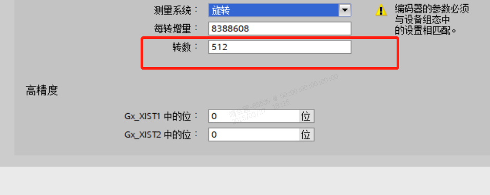

DA200-D0驱动器带AM34编码器(单圈23位,多圈12位的),在 ...
DA200-D0驱动器带AM34编码器(单圈23位,多圈12位的),在组态报文3时工艺对象编码器数

正常设置即可,编码器的多圈数不影响组态设置,PLC只记录伺服反馈多圈数据9位,超出后PLC处理,与伺服反馈无关。
