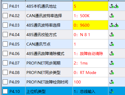

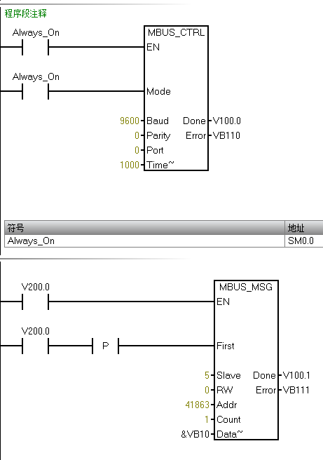

485接线正确且站号、波特率、奇偶校验一致但就是通讯不上,一直显示接收超时,驱动器是DA200-0R2-2-F0
驱动器设置
PLC程序
