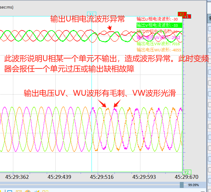

运行中如无外部电压波动及负载波动或电缆电机绝缘问题,如果变频器运行中报不固定任意单元过压问题或输出缺相问题,有可能是某一个单元偶发问题引起的异常。
主要通过观察故障记录波形或运行中监控输出电压波形来判断。
、首先通过上位机导出的波形分析,故障时,输入电压无波动。输出电流
U
相异常。
因系统字数限制,图片放置在附件图1中
、再通过监控运行中的输入和输出电压波形观察。
因系统字数限制,图片放置在附件图2中
