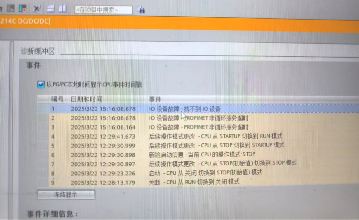

DA200-D0驱动器与德国某知名品牌PLC使用111报文报P-net非循环服务超时?
在非周期数据通信的时候,可能就会出现,可以用SINA_PARA_S的BUSY来判断,就是这次请求回复后再发下一帧。如果主报文可以实现功能,可以不使用SINA_PARA_S这个功能块。
