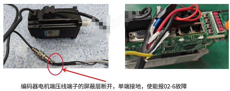

报警机制:
编码器通讯超时或帧错误,只有绝对值编码器会报此故障,此类编码器以485通讯为物理层接口。
原因及对策:
1、若还未使能运行就报,多是由于以下几种原因。 P0.01编码器类型设置与实际编码器不匹配,未接编码器,编码器插头松动,断线,编码器内部损坏,驱动器内部电路异常等;
2、若使能运行后偶尔报,通常是由于干扰引起。请参考下面所述干扰引起Er02-6故障时的方式处理;
3、编码器线屏蔽层必须双端接地,如果屏蔽层单端接地,电机外壳接地不良,很容报02-6故障;
