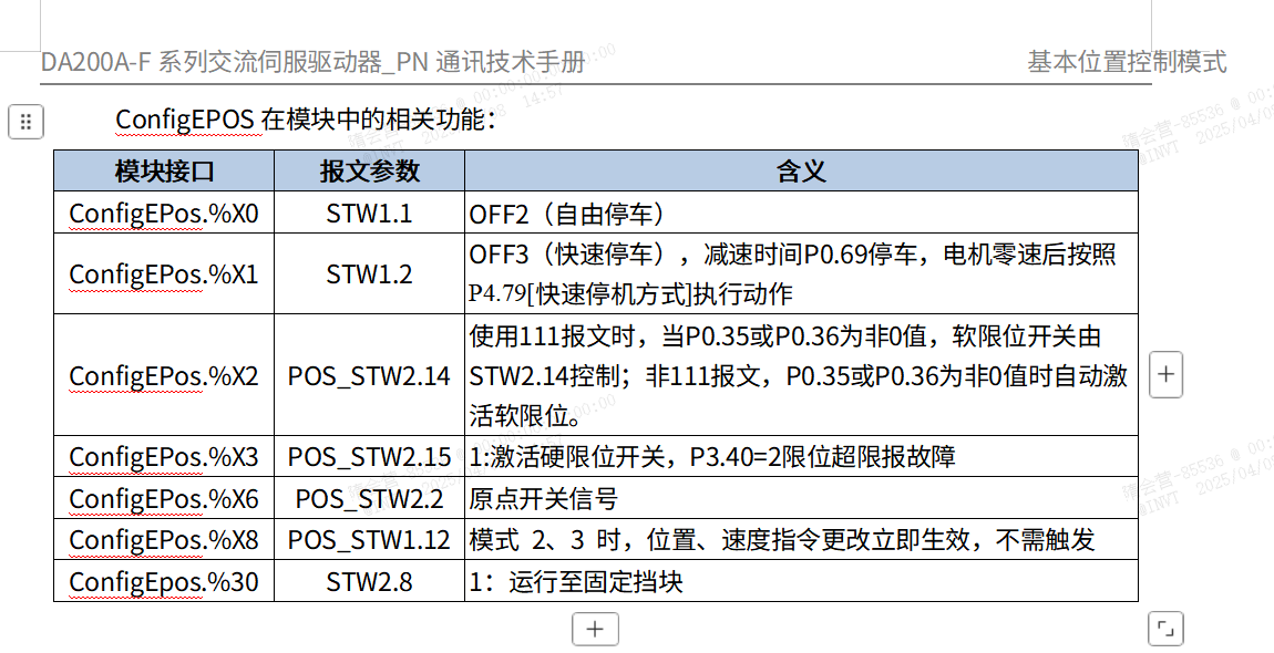

DA200A-F的ConfigEPos中停机方式有三种,是哪三种,关联的哪些变量

执行OFF1,电机按照P0.55[减速时间]斜坡停车,并断开使能;
执行OFF2,电机自由停车;
执行OFF3,电机按照P0.69[快速停机减速时间]快速停车。
OFF3电机零速后执行的操作与零速后断使能与P4.79[快速停机方式]有关。实际减速时间 = (电机转速设定值/电机额定转速)*目标减速时间
OFF2/OFF3都断开就是减速时间停机,按照P0.55时间
